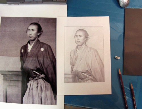

「原図の作成」(約3時間)

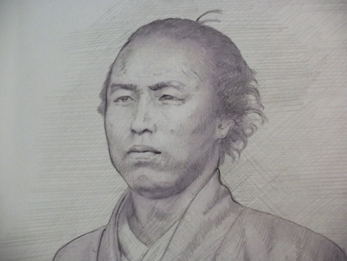

造る人物が決まったら、予定しているレリーフの縦横比に合わせ原図を描きます。
鉛筆で描きながらその人物の特徴を頭に入れ、また古い写真などでかたちのはっきりしない部分は他の写真を参考にしたりして、自分で形を組み立てていきます。
レリーフの肉付けをする予行演習の気持ちで原図を描きます。
今回は洋画のキャンバスF4号に合わせて造る計画なので、最終的に縦33.3cm×横24.2cmに拡大コピーし原図とします。
<肖像レリーフでモデルを選ぶ時の要点>
もし、故人であれば複数の写真が必要です。
特に古い写真になると中間色のとんだ写真も多く、実際レリーフを造っていくと、形が読み取れないことに気付きます。そんな時は他の写真を参考にして、モデルとなっている人の本当の形を探り出して行きます。
やはり理想的なのは、造りたい人にモデルになってもらい、何枚もスケッチしてそれを基に造るのが一番です。
<モデルの表情>
瞬間的な表情・・・驚いた顔、笑い顔などは、避けた方が無難です。
造ってはいけないと言う意味ではありませんが、可笑しなレリーフになる可能性が高くなります。似せるという意味合いからは、横向きの顔ほど似せ易くなります。
それは、横を向くほどに顔の特徴がアウトラインとして表れ、個人を識別できるようになるからです。逆に、正面を向くほど粘土の肉付けで特徴を表すことになり、難しくなります。
余談ですが、欧米の肖像入りのコインに真横向きが多いのも、お金の体裁上、レリーフを薄くつくり、似せる必要があるからです。
一番落ち着いて観えるのは、いわゆる七三の角度。隠れた側の耳朶が少し見える程度です。
このあたりは絵画や写真のポートレートと共通していると思います。
「トレースの作成」(20分) 原図が完成したら、トレース用の線画を作成します。
これは、粘土でモデリング(肉付け)して行くためのガイドラインのようなものです。
必要に応じて制作中の粘土に重ね、位置決めの手がかりにします。
これを使えば形が引き写せて簡単と思われるでしょうが、粘土が付いていくに従いレリーフは立体になります。平面であるトレースを乗せて位置決めしようとしても相手が立体の場合は、正確な位置決めは不可能です。
「無いよりはマシ」程度に解釈して下さい。
(トレースの様子が分かるように、右側半分に白紙を挟んでいます)
<使用しているトレーシングペーパーは紙製ではなくフィルム状のもの>
フジマットトレーシングペーパーを使用していますが、今は生産が中止されたので別のメーカーのものを使うしかありません。
