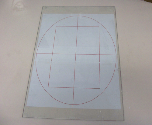

透明ガラスを透して楕円の形が見えます
(写真1)
透明ガラスを透して楕円の形が見えます

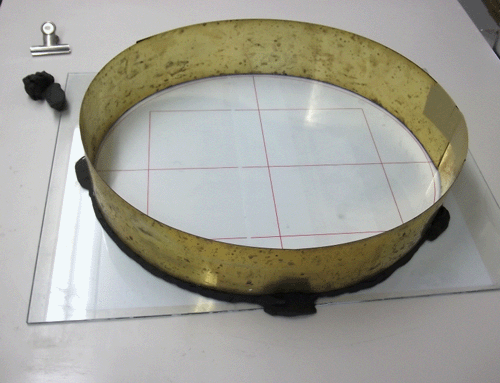

楕円に沿ってダキワの形を整えます
(写真2)
楕円に沿ってダキワの形を整えます

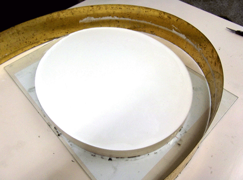

70分後にダキワを外し、乾燥します
(写真4)
70分後にダキワを外し、乾燥します
