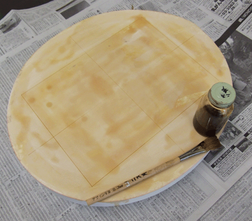

<ニス塗り>
乾燥した石膏ベースに、レリーフの地山となる縦横の寸法を書き入れ、鉄筆などで彫り込み線をつけます。地山を作る時の目安です。
油粘土の食いつきを良くするためにメタノールで希釈したシラックニスを塗ります。
写真では薄茶色の汚れた感じになっています。

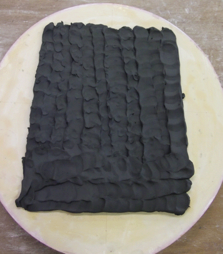

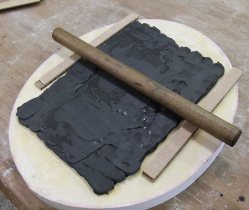

油土を少量ずつ使い、石膏ベースに擦りつけるように伸ばして行きます。
レリーフはイーゼル等で立てて造るので、食いつきが悪いと粘土が剥がれ落ちることもあります。大きなレリーフの場合、石膏ベースに細い釘を打って紐を渡すこともあります。
石膏ベースに粘土が一皮付けば、あとはどんどん厚みをつけていきます。掌で丸い棒状に伸ばし、それを端から並べて押し付けると早く出来ます。
予定する縦横の寸法より少し大きめに粘土をつけます。

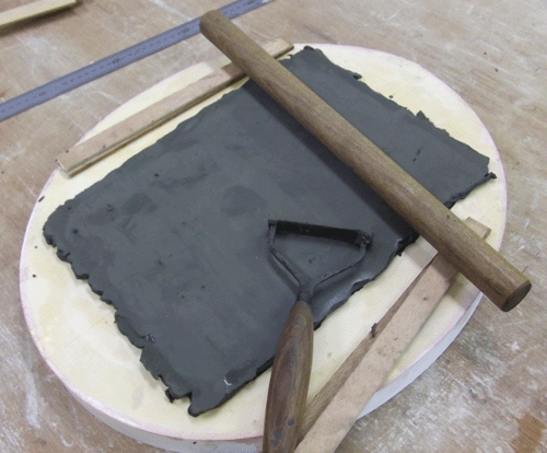

必要な厚みに達したら、麺棒などを使って表面を整えます。
均一な厚さの地山にしたいのならベニア板の厚みを利用してガイドをつくり、その上で麺棒を使うと早く仕上がります。
ここで大事なことは、地山の表面が作品の背景になると言うことです。
ですから、この段階までにどんな背景にするかを決めておく必要があります。
例えば背景に特異なマチエールや起伏をつけたいのであれば、人物の肉付けを行う前に形を作っておく方が無難です。
<地山の完成>
今回の背景はフラットな感じにする予定なので、ヘラ等をつくってさらに平滑面を出します。
使用しているヘラは片側はフラットな面づくり用、もう片側は櫛歯になっています。

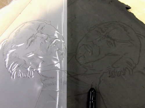

<トレース>
予定の厚みで平滑な地山が出来たら、先に作ったトレースを地山の上に乗せます。
レリーフの四角が完全に入っていることを確かめたら、鉄筆を使ってトレースしていきます。
レリーフの四角、及び人物のアウトラインが大切なラインになります。
目鼻、衣服の細部などを描いても粘土をつければすぐ隠れてしまうので、“アタリ”程度で構いません。

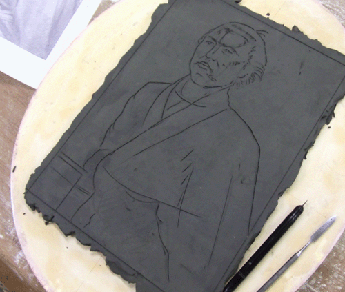

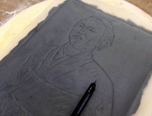

<粘土へのトレース終了>
アウトライン以外は要所の位置を確認する程度のトレースです。
