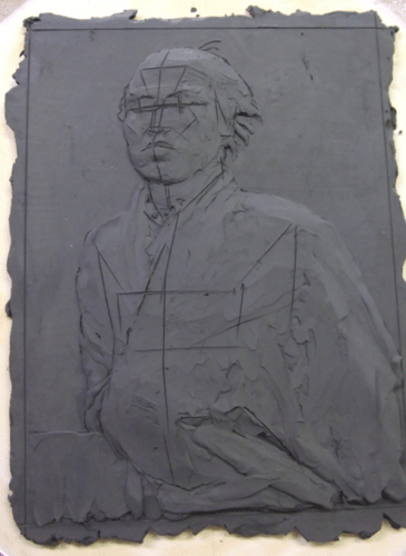

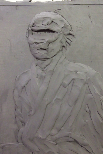

<肉付け開始>
肖像をつくる場合、私はいつものクセですが、眉間から粘土を置いていきます。
粘土にすれば小さなかたまりですが、レリーフにとっては大きな一歩です。月面着陸ほど大げさなことでもありませんが・・・・ |

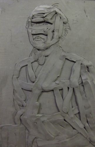

全体的なバランスをみながら粘土をつけます。
この段階で目指しているのは、人間の形を面で追っていき、人体の構造的なところを意識しながら理想的なレリーフの高さ(肉厚)を決めることです。
肖像の龍馬はだぶだぶとした着物を着ていますが、その中には人体の形があることを常に意識して粘土を置いていきます。 |

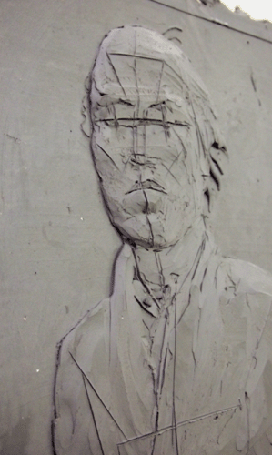

まだこの段階で「似せよう、早く目鼻をつけよう」とするのは大間違いです。
土台となる骨格や、基本的な人間の形が先です。 |

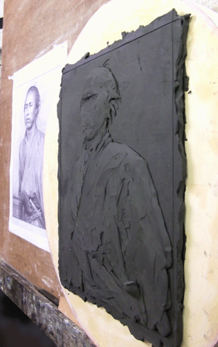

<横からも確認>
この段階で全体的な肉厚が自分の中で決定されます。 |
大きな面の変化を追って行きます。(面取りとも言います) |
手の動きは大きく。
形を出して行こうとするとついつい手の動きが小さくなります。
この段階では意識的に大胆に形を作り、作っては壊しを繰り返しながら進めます。 |

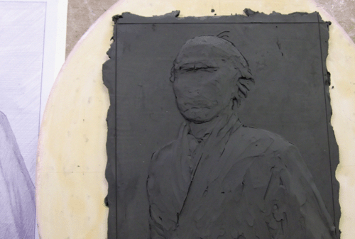

<荒付けの試行錯誤>
粘土の荒付けが一通り終わるとその段階でのチェックに入ります。
おおまかなところでの形の狂いがないかをチェックしながら粘土を置き、また削ります。

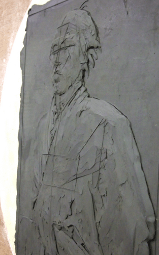

今のところ、横からはこんな感じ。 |
レリーフを鑑賞するときはあまり斜めから見るものではありませんが、造る時には横から、下から、上からと様々な角度から見てつくるのも大事です。
けっこう形の間違いを発見できます。 |
