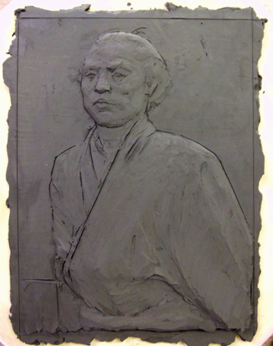

細部へ向かおうとする気持ちを抑え、まだ大まかな形を追って行きます。
ここで言う大まかな形とは、いいかげんとか荒っぽいとかの意味ではありません。
目鼻や眉毛口とか言う細部に捉われずその土台になっている顔・頭、或いは体の構造的な形のことです。
例えて言うと、今、数十メートル離れたところに好きな人が居るとします。
目鼻立ちが定かでなく服装が違っていても、全体的な印象から自分の好きなあの人だと解るはずです。
細部が捉えられなくとも、その人と判断できる「形や動き」が、つまり「大まかな形」です。
これは美術のどんなジャンルにも言えることでしょうが、全体的な調和を捉えるために作品や対象を遠くから眺めたり、薄ぼんやり目の焦点を違えたり、シャッタースピードよろしく瞬間的に見た印象で判断します。しげしげと見ているとよけい解からなくなる変な現象です。

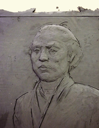

<目鼻を仮置き>
まだ全体的な形は不充分です。
自分の中で決着がつかず、まだ探っている状態です。
仮置きのつもりで目・鼻・口のかたまりをつけて見ます。
しっくり来ないようなら、やはり土台が狂っている証拠で、今までつくったところを壊す気持ちでつくり直します。

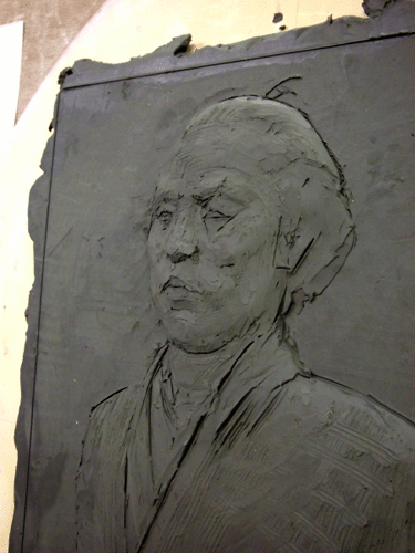

<横、上、下から見るのも忘れずに>
形の土台づくりがある意味一番難しく、苦しい状況にもなります。
でも家づくりでの基礎工事、柱の組み立てあたりと同じですから、いい加減に手を抜くと後々、まずい家になって行きます。

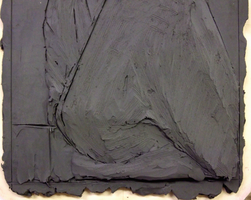

<線ではなく面・かたまりとして形を追う>
「何か変・・・」「上手く行かない・・・」は、非常に大事な感覚です。
つきつめると制作は「何か変」なところを自分で感知しながらいろいろ工夫を凝らし、「変でない答え」を探す行為です。
「変だと感じる」から上達する道が開けるのであり、
「変でない」と思えばもうそれでお仕舞いです。
