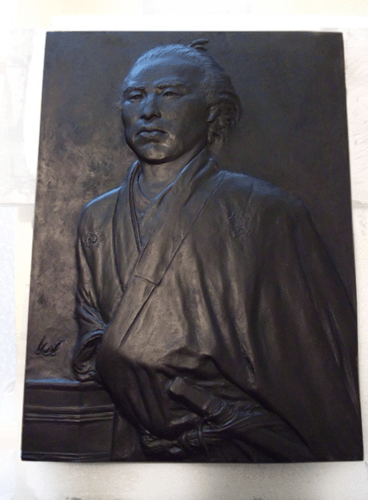

作品となる部分をかたどりしたら充分に乾燥させます。
今回はアクリル絵具で着色する予定ですので、水気があると絵具の乾きに影響が出るからです。
アクリル絵具は水性で、乾くと耐水性があり、しかも非常に薄い皮膜で色が出るので石膏や樹脂の着色に適した絵具のひとつです。
下塗りとしてまず黒を塗り、茶系にしたければバーントアンバー、ローアンバーなどを主にして色を重ねます。
今回は茶系ではなく、ブロンズで言えば緑青仕上げのような緑系を狙いました。

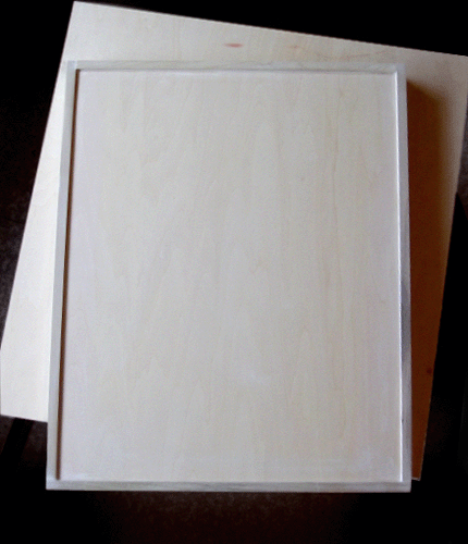

「額板の製作」
当初、今回のレリーフは市販されている油絵用の額に入れるつもりでしたが、予想以上に肉厚になったため、似合わないと判断しました。
そうなれば額も作るしかありません。
凝った額ですと手に負えませんが、シンプルな額であればさほど難しい話ではありません。
ホームセンターで材料を買い、自分で作ることにしました。
<額の製作>
レリーフの場合、ケヤキや楠などを使った単純な一枚板を仕上げ、額に使ったりします。
木目も美しく重厚ですが、40センチ四方もある板ですと探すのも大変で、高価です。
今回はシナベニアと角材で作ることにして、色は作品の色との相性を考え、黒色に着色しました。

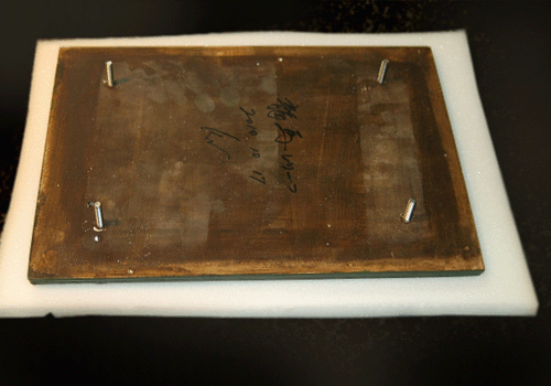

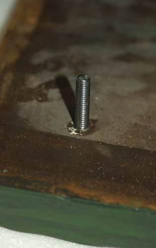

<ネジ棒の取り付け>
作品本体に5ミリほどの深さの孔を開け、接着剤で固定
4本のネジ棒を取り付けた状態

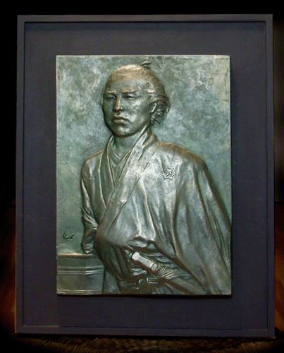

額板に開けた孔にネジ棒を通し、裏側からナットで止めればやっと出来上がりです。
まだ壁に吊り下げることは出来ませんが、完成です。
6月12日にスタートして、途中休んでいた時期もあり、約4ヵ月もかかってしまいました。
