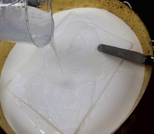

「シリコン型への石膏流し込み」 今回、この龍馬の肖像レリーフは石膏にして、それに着色して完成させることにします。
シリコン型に石膏を流し込んで作りますが、今までの石膏取りと違って、かたどりしたいところは粘土で作った四角い部分だけで楕円形のベースの部分は必要ありません。

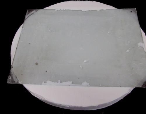

レリーフの裏面のフラットを出すため、石膏を流し込む時に板ガラスを使って余分な石膏を排除し平滑面を作ります。
作品となる石膏をシリコン凹型に流し込んだあと、裏面のフラットを出すため板ガラスで押さえ込みます。
石膏が硬化すれば、シリコン型から外し、最後の段階になる着色仕上げのために乾燥します。
硬化後シリコン型から外した状態です。
写真では見にくいですが、ガラス板に張りついた状態です。
ガラス板から外してバリなどを取る修正を行い、乾燥すれば出来上がりです。
