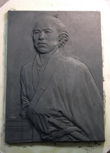

~肉付け開始からここまで約15時間ほど~
 粘土の状態では最終段階に入りました。
四辺をデッサンどおりに整えます。
粘土の段階が終わると次に石膏取りを行い、凹型(めがた)、凸型(おがた)で細部の修正を繰り返します。
その為、土台の縁などは直角より幾分傾斜を持たせ「抜け勾配」をつけます。
背景となる部分も人物像にマッチするよう表面を整えます。
顔はこんな感じ、実際の龍馬はもっと髪が薄いようです。
石膏取りの前に、現存する龍馬の他の写真をもう一度見ることにします。

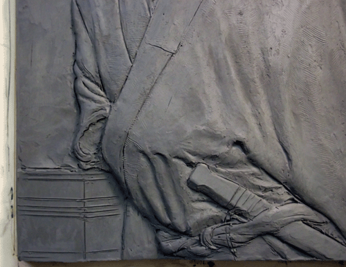

腹部の辺りはこんな感じ。
帯に差している短刀と、右ひじを乗せている台が残っていますが、これくらいの形は石膏の凹型で彫り込むことも出来ます。
