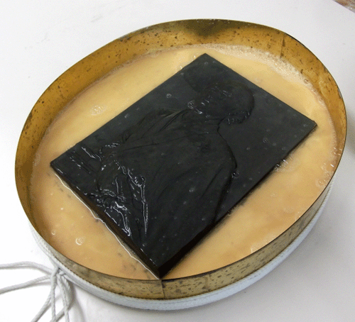

石膏同士はくっつきやすく、凹型との剥離を容易にするため離型剤をかけます。
離型剤は基本的に石鹸をお湯で溶かしたものです。市販されているカリ石鹸と固形石鹸のミックスしたもの約20グラムに対して、お湯1リットルくらいの溶液です。60度C以上の高温ですと、油粘土の表面が溶けるので注意が必要です。
それと、離型剤の効きを良くするためには、元型の石膏が充分乾燥している必要があります。

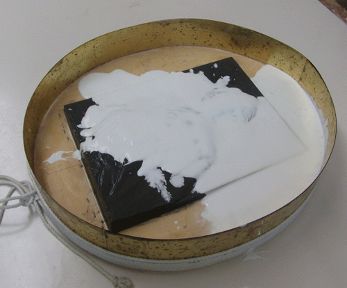

(3) 元型は長径45センチ、短径42センチほどなので、流し込む石膏は水約4リットル、石膏粉で約5キロと計算しました。
元型に石鹸溶液の離型剤を掛け、浸み込まなくなって来たら、よく攪拌した石膏を流し込みます。
油粘土の場合、レリーフの表面で脂分の為に石膏が弾いたりします。その時は、やわらかい刷毛(羊毛の筆など)で石膏を塗るようにして馴染ませます。
そして、細かなところにも石膏が行き届くよう私はエアーコンプレッサーを使って流し込みを行っています。
(4) レリーフの最高点から約1センチの高さになるまで石膏を流し込み、厚みをつければ終了です。

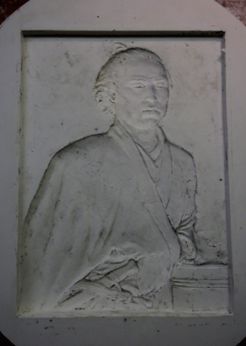

(7)
凹型の状態です。
写真で言えばネガです。鯛焼きで言えばあの熱い鉄板です。
元型から外したばかりの凹型は油粘土の滓や石鹸の色が移って汚れています。油粘土の滓は「とも土」を押し当て、くっつけて掃除します。
汚れなどを出来るだけ掃除したら、金属のヘラなどを使って修正作業に入ります。
